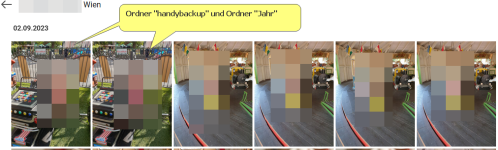

ich nutze fast die gleiche Konstellation wie du und ich habe noch keine Möglichkeit gefunden die "doppelten" Anzeigen im System-Album "Orte" zu verhindern.
Es ist bei mir genau so wie von dir beschrieben bei den Bildern welche aus unseren handy stammen:
Der einzige momentante Workaround der mir einfällt wäre dass wir zB unsere handybackup Ordner in den persönlichen Speicherplatz legen und die Jahresordner in den freigegebenen Bereich, dann wäre das Problem mit den doppelten Bildern nicht mehr vorhanden, da das Systemalbum "Orte" getrennt verwaltet wird und du links oben umschaltest zwischen Persönlicher Speicherplatz oder Freigegebener Bereich:

Im Persönlichen Bereich würden mich die doppelten Dateien denke ich nicht stören
Nö du hast mich nicht richtig Verstanden.
Im handy in der dortigen Synology APP definierst du den Ziel Backupordner in /home/Photos
die können dort ruhig indiziert werden.
ABER die "Arbeitsordner" lässt du wie bisher im freigegebenen Bereich, damit hast du keine doppelten Bilder mehr im Systemalbum "Orte".
Wenn du unter ALBEN das Systemalbum "ORTE" öffnest, dann kannst du links oben Umschalten zwischen
freigegebener Bereich und
persönlicher Speicherplatz
damit siehst du entweder unter ORTE nur 1 x die Bilder vom freigegebenen Bereich oder vom persönlichen Speicherplatz.
JETZT siehst du sie im Album ORTE deshalb "doppelt" weil sowohl dein Backup also auch deine "Arbeitsordner" in einem Bereich liegen.
Ich habe es übrigens genauso, Ordner mit Unterordner "Event/Ereignis" und zusätzlich Backupordner für die handys und das ipad von Silvia.
Dies führt aber bei mir derzeit auch unter dem Album ORTE zu "doppelten" Bildern.
Weil auch bei uns die "Arbeitsordner" und die Backupordner im freigegebenen Bereich liegen.
Nur zum Verständnis:
Sobald wir im heimischen WLAN sind, starten die handys automatisch ihr Fotobackup auf die Synology.
Einige Bilder davon kopiere ich dann aber auch in Fotos in den freigegebenen Bereich in die jeweils passenden Ordner.
Die handybackup Ordner sammeln ALLES vom WhatsAPP Bild, über screenshoots bis hin zu den DCIM Bildern und nur einen Bruchteil davon verwenden wir dann tatsächlich in den Fotoordnern für den Arbeitsgebrauch oder zum Teilen mit anderen usw.
