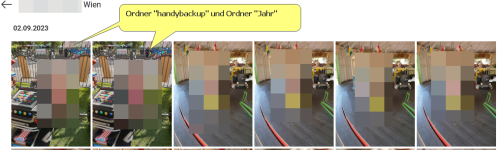

ich nutze fast die gleiche Konstellation wie du und ich habe noch keine Möglichkeit gefunden die "doppelten" Anzeigen im System-Album "Orte" zu verhindern.
Es ist bei mir genau so wie von dir beschrieben bei den Bildern welche aus unseren handy stammen:
Der einzige momentante Workaround der mir einfällt wäre dass wir zB unsere handybackup Ordner in den persönlichen Speicherplatz legen und die Jahresordner in den freigegebenen Bereich, dann wäre das Problem mit den doppelten Bildern nicht mehr vorhanden, da das Systemalbum "Orte" getrennt verwaltet wird und du links oben umschaltest zwischen Persönlicher Speicherplatz oder Freigegebener Bereich:

Wenn du unter ALBEN das Systemalbum "ORTE" öffnest, dann kannst du links oben Umschalten zwischen
freigegebener Bereich und
persönlicher Speicherplatz
damit siehst du entweder unter ORTE nur 1 x die Bilder vom freigegebenen Bereich oder vom persönlichen Speicherplatz.
JETZT siehst du sie im Album ORTE deshalb "doppelt" weil sowohl dein Backup also auch deine "Arbeitsordner" in einem Bereich liegen.
Ich habe es übrigens genauso, Ordner mit Unterordner "Event/Ereignis" und zusätzlich Backupordner für die handys und das ipad von Silvia.
Dies führt aber bei mir derzeit auch unter dem Album ORTE zu "doppelten" Bildern.
Weil auch bei uns die "Arbeitsordner" und die Backupordner im freigegebenen Bereich liegen.
