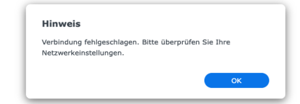

Folgende Meldung erscheint nach einiger Zeit:

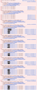

Bei eingeschalteten Entwicklertools (Chrome-Browser) sind folgende Meldungen ersichtlich:
Erkennbar ist die häufig auftretende net::ERR_TIMED_OUT Meldung.
