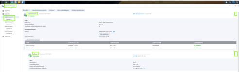

wie ist dein Speicherpool aufgebaut? SHR, RAID oder Basic? Welche DSM-Version?
Poste mal deinen aufgeklappten Speichermanager von dieser Stelle:

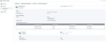

@maxblank ich werde nachher mal einen Foto schicken. Oder kann man auf eine externe immer einen Backup machen ich weiss auch nicht was besser ist. Da sind so sehr alte wichtige Fotos und Dokumente drauf ich würde mich da gerne doppelt sichern. Wie gesagt bin noch am Anfang bin noch Anfänger.

RAID1 bedeutet Spiegelung der Platten, daher hast du das erreicht, was du wolltest - eine Kopie der Daten auf der anderen Platte. Wenn eine Platte defekt ist, geht es trotzdem weiter. Das ist allerdings kein Backup, sondern Verfürbarkeit.
Externe USB-Platten (mindestens 2, eine lagerst du extern) besorgen und darauf mit Hyper Backup regelmäßig sichern.

Momentan hast du ca. 450 GB an Daten auf dem NAS. Daher würden 4, 6 oder 8 TB an externen Platten fürs Backup lange ausreichen.
