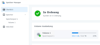

Aber auf dem Remote-NAS ist noch massig Platz vorhanden:
Woran kann das liegen?
Ich hab jetzt nirgends irgendwo eine Kontigent-Restriction oder sowas gefunden (vielleicht auch übersehen?), oder wüsste, dass ich da was eingestellt hätte.

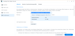

Auch in der Drive Admin-Konsole steht noch genügend Speicherplatz zur Verfügung:
(ich musste allerdings tatsächlich ein paar Dateien löschen, um überhaupt dorthin zu gelangen, weil er mir sonst nur angezeigt hat: "....ist voll".
