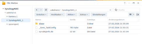

Sieht so aus, als hättest du nur die Pakete gesichert, nicht die Ordner! Geh mal ins Hauptverzeichnis: usbshre1, was siehst du da?
Nein, du bist im Verzeichnis: SynologyNAS_1, aber ich befürchte im Hauptverzeichnis usbshare1 wird auch nichts sein, sonst würde man es links im Baum sehen.

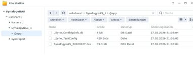

Edit: So wie es aussieht, hast du nur die Pakete gesichert. Was ist denn im Ordner @app?
