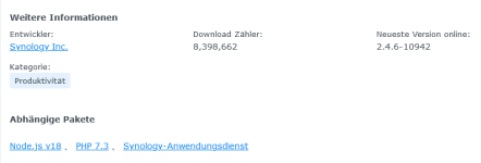

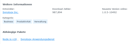

Sorry, sind noch mehr (5). Für den gleichen Umfang wie Baikal (Kalender & Kontakte) benötigt man von Synology:
  • Contacts
  • Calendar
  • Node.js
  • PHP 7.3 (noch nicht einmal das aktuelle)
  • Synology Anwendungsdienst,
Die letzten 3 sind die notwendigen Abhängigkeiten. Bailkal kann in der Webstation mit PHP 8.0 laufen und in Docker ist PHP 8.1 verbaut.
Calendar:
Contakts:
