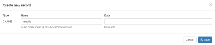

Du erstellst einfach eine Subdomain, welche als CNAME auf deinen DynDNS zeigt, sofern es diese Option gibt.
Wie das unter dynv6 aussieht, kannst du hier sehen.
Du wirst aber direkt bei deinem Anbieter kein Wildcard-Zertifikat ausstellen können. Dazu musst du einen Umweg gehen. Auch musst du die Updates manuell machen. Alternativ eben acme,sh oder Synology verwenden. Dann kannst du das verlängern nicht vergessen.

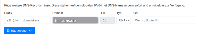

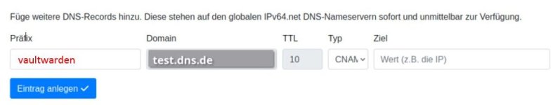

G4l4h4d
Gesperrt
15. Dez 2018
32
Bei mir sieht das so aus. Dann müsste der Eintrag wie folgt lauten.
Präfix: Vaultwarden
Ziel: 2.405.168.178
Hab ich das richtig verstanden?

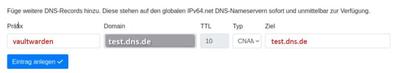

Deine DynDNS-Hauptdomain wird mit einem Updater mit der richtigen IP versorgt. Wenn du jetzt einen Subdomain als CNAME anlegst, gibst du als Ziel deine Hauptdomain an. Deine IP kannst du nicht angeben, weil diese sich dauernd ändert!
Bei vielen Anbietern musst du das Ziel nicht angeben. Dann wird automatisch die Hauptdomain/DynDNS eingetragen. Ob das auf Pv64.net zutrifft, wirst du selber testen müssen.
Wenn diese nicht möglich ist und es zu einer Fehlermeldung kommt, aufgrund des fehlenden Ziels gibst du einfach deine DynDNS an.
