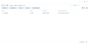

Wir erstellen die benötigten Ordner mit der Filestation, damit die Daten auch dauerhaft z.B. nach einem Neustart oder Stromausfall vorhanden sind und nicht nur virtuell im Container. Wir öffnen die Filestation. Im Root der Diskstation sollte ein „docker“ Ordner vorhanden sein. Dort hinein erstellen wir einen Ordner „baikal“. In diesem Ordner erstellen wir 2 weitere Ordner: „config“ und „Specific“. In „Specific“ erstellen wir einen weiteren Unterordner „db“. Dort hinein können wir unsere vorhandene Datenbank „db_sqlite“ von /web/baikal/Specific/db nach /docker/baikal/Specific/db kopieren. Somit sind alle Datensätze nach Installation wieder vorhanden.
Von dem Kopieren der Einstellung rate ich ab, es sei denn man ändert den Pfad der Datenbank in der „baikal.yaml“ im Ordner „config“ manuell. Der Pfad für die sqlite Datenbank sollte wie folgt angepasst werden: von /volume1/web/baikal/Specific/db/db.sqlite nach „/var/www/baikal/Specific/db/db.sqlite“ Nach dem Ändern kann auch die Config von /web/baikal/config nach /docker/baikal/config kopiert werden und alle Einstellungen bleiben erhalten. Da aber eh nur das Admin Passwort und die Zeitzone als Standard eingestellt werden müssen, ist das eher zu vernachlässigen.

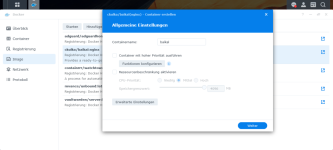

Dort geben wir oben rechts in der Suche den Begriff „baikal“ ein. Wir wählen den ersten Eintrag chulka/baikal aus und installieren uns den Container mit dem Tag: nginx. Anschließend wird der Container selbstständig heruntergeladen. Mit diesem Tag sind auch zuküntige Updates möglich - ohne abhängig von der Versionsnummer zu sein. Der Container bietet immer die letzte Version von Baikal + php + nginx als Webserver an. Somit ist ein automatisches Aktualisieren mit Watchtower möglich, damit ihr immer auf den neusten Stand seit. Leider lief keine Apache-Version auf meiner 1513+/ i386, bei der nativen Installation war das genau anders herum, dort lief nginx nicht!

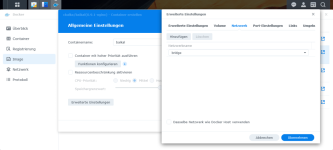

Wir wechseln jetzt auf den Reiter Image in der Docker App und Starten den Baikal Container mit Doppel-Klick oder mit den Button. Wir nehmen die Settings in den erweiterten Einstellungen wie folgt vor:
Bei den Container-Namen, den Netzwerkeinstellungen oder Ports können natürlich individuelle Einstellungen vorgenommen werden. So kann man mit Macvlan den Container eine eigen IP verpassen usw. Ich gehe aufgrund der Länge jetzt nicht darauf ein – kann aber gerne im Thread diskutiert werden. Auch können unter Volumen die Ordner im Docker direkt erstellt werden und nicht wie vorher in der Filestation (Schritt 2) – das macht eher Sinn wenn bereits eine Datenbank vorhanden ist oder von Baikal nativ auf Docker wechseln möchte! Wichtig ist jedoch, dass beim Erstellen der beiden Ordner über Docker in den Ordner „Specific“ noch ein Unterordner „db“ zusätzlich erstellt werden muss!

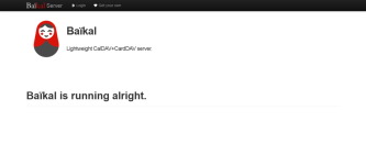

Zum Abschluss übernehmen wir alle Einstellungen und beenden somit den Assistenten. Jetzt sollte Baikal Docker automatisch gestartet werden und unter der Adresse http://IPoderNamenderDiskstation+Port die Einrichtungsseite erreichbar sein.

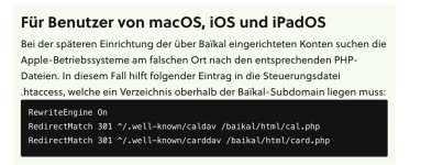

Da ich Synology Calender im Einsatz habe, mit meinem bekannten Problem, dass Erinnerungen / Todos nur auf dem iPhone synchronisert werden, aber nich unter macos, habe ich den Entschluss getroffen,Baikal zu nutzen (solang Synology es nicht selbst hinbekommt).
Allerdings habe ich noch ein Problem mit Baikal.
Ich hatte testweise die Baikal "Web Station Version" installiert, welche auch funktioniert hat, nachdem ich noch eine Anpassung mit Hilfe einer .htaccess Datei gemacht habe - sonst fand macos den Kalender nicht:

Lösung:
Da ich ein Freund von Docker Lösungen bin, habe ich nun das Docker Image installiert.
Aber wie / wo muss ich im Docker Container nun die Anpassung vornehmen, damit macos das o.g. Problem gefixed bekommt?

Schon einmal in der Konsole mit "sh" probiert? Die findest du in den Container (DSM Docker & Portainer)
Ansonsten kannst du die Datei .htaccess doch einfach unter /docker/baikal/config/ von Hand ändern.

Hast du den Eintrag denn einmal manuell angelegt in den File? Du kannst doch auch einfach dein Webstation File in den Ordner dazu kopieren, dort sollten doch die beiden Einträge/Pfade angelegt sein.
