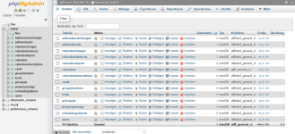

Nach dem einrichten in Baikal wurde die Datenbank mit entsprechenden Einträgen erweitert.
Screenshot 2022-05-20 at 15-18-19 192.168.0.2 _ MariaDB 10 _ baikal phpMyAdmin 4.9.7.png

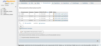

Wie sieht denn deine Benutzerkontenübersicht aus?
Hast du einmal einen neuen Benutzer mit Datenbank angelegt und ggf. die Rechte angepasst?

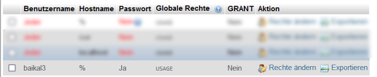

leg doch bitte einen User an und nutze nicht root!
Schau doch bitte einmal auf meine Bilder, dort hab ich einen User Baikal angelegt!
Das Problem ist das root nur unter localhost, 127.0.0.1 oder unter der ipv6 erreichbar ist. 127.0.0.1 könnte funktionieren wenn du den Dockercontainer als "Host" einrichtest.
Außerdem ist ist es nicht schön als root auf die Datenbanken mit einen Client zuzugreifen. root sollte nur für das administrieren genutzt werden.

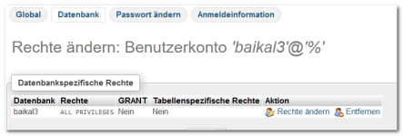

Erstelle bitte einen User Baikal3, mach den Haken bei Datenbank mit erstellen und passe ggf. die Rechte an, Passwort erstellen lassen oder ausdenken - das wird schon funktionieren.
Entweder mache es richtig oder nutze Sqlite wenn du damit überfordert bist - also root ist es alleine wegen der Sicherheit nicht unbedingt zu empfehlen! Das gilt für Docker oder auch Webstation.
Wenn das alles läuft kannst du mit phpmyadmin ein dump deiner alten Datenbank machen und in der neuen einfügen.
Bitte erstelle einen neuen User mit den unten genannten Einstellungen:
Benutzername und Passwort ist natürlich frei zu wählen, zum Test aber hier "baikal3". Danach ist die angelegte Datenbank "baikal3" leer:
Jetzt geben wir die Adresse, Usernamen und Passwort in Baikal ein.

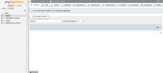

Und schauen in phpmyadmin in der Datenbank "baikal3" nach. Diese sollte jetzt mit den Tabellen gefüllt sein.
Wenn das alles richtig ist kannst du ein "dump" deiner jetzigen Datenbank erstellen und diese in der neuen importieren. Denn sollten alle Einträge/Kontakte/Termine wieder vorhanden sein.

Dass mit root nicht gearbeitet werden soll ist mir bewusst und ich habe auch bereits einen eigenen Benutzer erstellt, ähnlich deinen Hardcopies oben. Habe dabei sogar alle Berechtigungen, die mir phpMyAdmin angeboten hat, angekreuzt. Da mir aber trotzdem der Zugriff nicht gelang, habe ich meine Hardcopy mit dem Benutzer root gepostet, um keine Zweifel aufkommen zu lassen, dass ich einen nicht privilegierten, neuen Benutzer verwendet hätte.
Ich habe auch gesehen, dass der Benutzer root nicht für die Docker-IP 172.17.0.8 zugelassen ist, aber nichtsdestotrotz hat auch der nun anhand deiner Anleitung erstellte baikal3 User samt der dabei erstellten DB keinen Zugriff im Docker-Container:

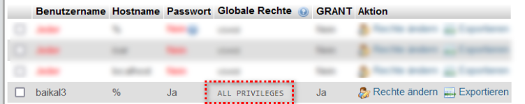

Daraufhin habe ich nun alle Berechtigungen vergeben:
1653156922113.pngaber das änderte nichts im baikal Setup. Gleicher Fehler wie oben.

Die unkenntlichen Datenbanken sind die Standard Root Einträge oder sind es weitere Datenbanken? Ich nutze Sqlite weil es einfach läuft und eine weiter DB ist für mich Ressourcenverschwendung. Da ich für Paperless-ngx PostgreSQL laufen habe wäre das die bessere Lösung - dies wurde bei Baikal ja mehrmals bereits angefragt.
Kannst du einen Dump von der Datenbank machen und Maria noch einmal komplett neu installieren?
Yippie
01. Feb 2011
573
31
54
So, habs geschafft!!
Habe in phpMyAdmin die bereits vorhandene baikal DB (die von der Webstation Installation) nach baikal2 kopiert. Reiter Operationen der vorhandenen DB.
Anschließend einen neuen DB Benutzer baikal erstellt und Berechtigungen erteilt.
Anschließend die DB baikal2 und den Benutzer baikal in den Datenbank-Settings von baikal Docker eingetragen und gespeichert.
Success! Die kopierte DB bzw. deren Daten sind im baikal Dashboard vorhanden.
Danke @EDvonSchleck für deine Tipps und Geduld!
Schönen Abend
