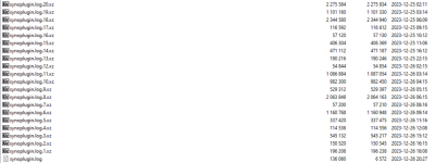

Was mir besonders auffällig scheint ist dieser Spam in der synoplugin.log
Es gibt insgesamt 20 synoplugin.log.xz Archive weil das System diese Log vollschreibt und archiviert warum auch immer?
![1703683789511.png 1703683789511.png](https://www.synology-forum.de/data/attachments/83/83265-84aac34c2e475697f3f88fb8c9df2340.jpg)

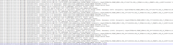

Kann man wenigstens diese Dokumentation in die synoplugin.log nicht deaktivieren, es interessiert keinen Meinschein bei einer Domain mit ein paar dutzend Tausend Mitgliedern und Gruppen welcher Nutzer nun in welchen Gruppen ist. Außerdem entstehen die ganze Zeit Buffer Size Error in der Log.
Hier ein Ausschnitt der Log :
