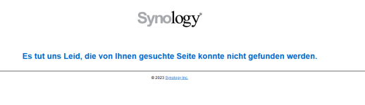

Hi
Ich habe gerade festgestellt, dass ich die synOCR UI nicht mehr öffnen kann.
Es öffnet sich der neue Tab und dann das:
Folgendes schon probiert:
Ich glaube auch nicht, dass ich die neueste Version habe. Aber geimist.eu scheint offline zu sein.
HALT: Gerade ist es doch wieder online. Hatte aber doch die neueste Version (1.3.3) habe es noch mal neu installiert und das neuste DSM Update (DSM 7.2-64570 U1) aufgespielt. Jetzt Reboot und dann mal sehen.

Leider immer noch das Gleiche Verhalten

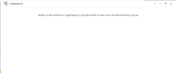

Ich habe jetzt Folgendes gemacht:
-synOCR gestoppt
-abgemeldet
-Browser Cache geleert
-synOCR wieder ausgeführt -> gleicher Fehler
-aktuelle Beta installiert -> selbst hier gibts diesen Fehler, nur halt im Fenster-Modus:
Das tritt sowohl auf, wenn ich DSM über meine Domain aufrufe, als auch wenn es via IP versuche. http und https macht auch keinen Unterschied. In einem anderen Browser gehts auch nicht.
Jetzt wird es interessant. Mir ist eingefallen, dass ich ja seit kurzem die DS in einer Domain habe. Habe mich dann mal mit meinem lokalen User an der DS angemeldet. Da gehts. Mit dem Domain User nicht. Kann man da irgendwas machen?
EDIT: Scheint irgendwas mit 3rd Paketen und der Domain zu tun haben. LogAnalysis von @Tommes hat den gleichen Fehler

Unsere Apps prüfen die Authorisierung anhand lokaler DSM Benutzer. Siehe hierzu z.B. den Bash Code zu LogAnalysis *klick*. Ich weiß grad nicht, wie ich das auf Domain Benutzer erweitern soll, zumal ich sowas auch garnicht nutze.

Naja… ich bin mit tatsächlich nicht hundertprozentig sicher, an welcher Stelle genau die Überprüfung fehlschlägt. Neben der Abfrage, ob der Benutzer auch existiert, wird u.a. auch überprüft, ob der Benutzer Login Berechtigungen am DSM hat. Hier könnte es durchaus sein, das in der abgefragten login.cgi nicht nur lokale Benutzer überprüft werden. Das müsste man mal testen. Ich schau mir das mal an und falls du Interesse hast, würde ich dich als Versuchskaninchen hernehmen wollen um zu schauen, ob wir das evtl. doch noch irgendwie hinbekommen, das du eben nicht für unsere Apps auf einen lokalen Benutzer wechseln musst. Ich würde das dann aber mit LogAnalysis testen wollen. Ich würde mir das am WE anschauen.
Oder noch einfacher… falls du dir das zutraust, kannst du die nachfolgenden Zeilen in der index.cgi - vielleicht erstmal bei LogAnalysis - einfach auskommentieren und schauen, was passiert, also diese Zeilen hier…
Bash:
# Prüfen, ob der Benutzer existiert
user_exist=$(grep -o "^${syno_user}:" /etc/passwd)
[ -n "${user_exist}" ] && user_exist="yes" || exit
… so auskommentieren…
Bash:
# user_exist=$(grep -o "^${syno_user}:" /etc/passwd)
# [ -n "${user_exist}" ] && user_exist="yes" || exit
Die index.cgi liegt unter /var/packages/LogAnalysis/target/ui

Also folgende Erkenntnisse:
-nach auskommentieren der von dir erwähnten Zeilen dieses Bild:
-dann noch die Zeilen darunter von
Bash:
# Prüfen, ob der lokale Benutzer der Gruppe "administrators" angehört
        if id -G "${syno_user}" | grep -q 101; then
            is_admin="yes"
        else
            is_admin="no"
        fi
in
Bash:
        # if id -G "${syno_user}" | grep -q 101; then
            is_admin="yes"
        # else
        #     is_admin="no"
        # fi
geändert und dann geht die Applikation auf

Ah… cool! Dann sollte das bei synOCR im Prinzip genauso funktionieren, falls du damit ebenfalls testen magst.
Zu den Hintergründen. Die Abfrage, ob ein Benutzer überhaupt am DSM registriert ist und somit existiert und ob es sich dabei um einen Administratorkonto handelt oder nicht, sind noch Relikte aus alten Zeiten, die aber augenscheinlich immer noch greifen. Da eine Abfrage der /usr/syno/synoman/webman/login.cgi ermittelt, ob ein Benutzer überhaupt berechtigt ist, sich am DSM anzumelden, kann man die anderen beiden Abfragen eigentlich vernachlässigen.
Mittlerweile werden App-Berechtigungen heutzutage auch bereits in der App Config gesetzt, z.B. über diese Parameter…
JSON:
"allUsers": true,
"grantPrivilege": "all",
"advanceGrantPrivilege": true,
Ich werd am WE die Abfragen aus LogAnalysis entfernen und noch ein paar interne Tests durchführen. Sollte am Ende alles passen, können wir das alles nach synOCR portieren. Ich würde für dich @geimist die index.cgi entsprechend anpassen und dir zukommen lassen… wäre ja genau das Richtige für einen PR!

Super! Danke @Tommes
Ich habe es gerade mal bei synOCR getestet. Dort funktioniert es genau so und ich kann nun beide Applikationen als Domain User starten

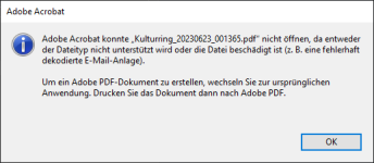

ahhh, noch etwas herausgefunden:
Die Test-PDFs, die ich zum Test in das Ausgangsverzeichnis lege, werden bei der nicht funktionierenden Bearbeitung irgendwie verändert: Die Dateigröße ändert sich bei jeder Datei - und die PDF ist danach kaputt und läßt sich nicht mehr öffnen!
Hab mal noch einen Screenshot mit der Fehlermeldung angehängt.
Ich bin nun leider nicht wirklich schlauer...die Konfigurationseinstellungen für die Verarbeitung der PDFs haben unter synOCR Version 1.1.3 problemlos funktioniert - unter Version 1.3.3 jetzt diese Probleme :-(
Bin für jeden Tipp dankbar!
