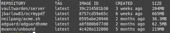

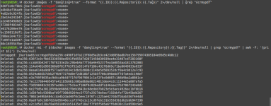

Ohne die Option "-q" bei grep wird mir die Liste der unreferenzierten Images angedruckt (siehe Screenshot).docker images -f "dangling=true" --format "{{.ID}}:{{.Repository}}:{{.Tag}}" 2>/dev/null | grep -q "ocrmypdf"
Das löschte meine 11 Images (siehe Screenshot).docker rmi -f $(docker images -f "dangling=true" --format "{{.ID}}:{{.Repository}}:{{.Tag}}" 2>/dev/null | grep "ocrmypdf" | awk -F: '{print $1}') 2>/dev/null
Ja, mein Fehler. Im Skript soll damit nur geprüft werden, ob ein Löschen überhaupt nötig ist.Ohne die Option "-q" bei grep wird mir die Liste der unreferenzierten Images angedruckt (siehe Screenshot).
Dann wundert es mich aber, dass es aber noch dangling Images bei dir gab. Also scheint es nicht korrekt zu greifen. Ich gucke es mir nochmal an.Dein Script funktioniert![]()

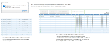

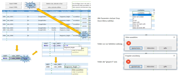

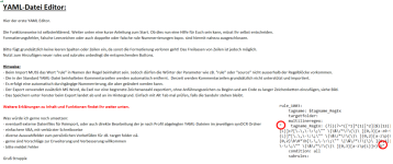

Ich hoffe der Code ist nicht allzu schlimm ...
