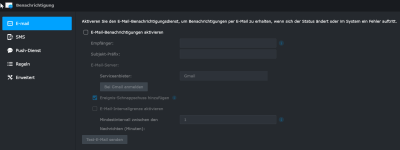

Schau mal unter Systemsteuerung, Benachrichtigung, E-Mail, ob dort noch alles passt. Dort kann man auch eine Test-Mail senden.
Moin
Auf der 114er funktioniert die Benachrichtigung per Testmail, in der Fotostation nicht. Da kommt direkt die Meldung
