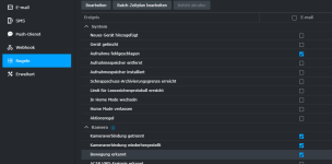

Wo kann ich denn die Regeln der Benachrichtigungen für die einzelnen Kameras definieren? Die tauchen nirgends einzeln auf.
Zeile markieren und oben rechts auf bearbeiten.
Da kommen dann die Standardtexte die per Mail verschickt werden, keine Auswahl der verschiedenen Kameras.
Ich habe das jetzt nochmal per batch Zeitplan versucht, da kann man noch die Kamera auswählen... Test folgt
Kurze Rückmeldung, der Batch Zeitplan hat jetzt auch die zweite Kamera informiert, somit geht´s wie´s soll.
