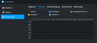

Hallo liebe Community,
ich habe ein Problem, welches mir zu schaffen macht und ziemlich peinlich ist, weil ich fürchte, ich übersehe etwas Offensichtliches.
Ich steuere den Home Mode der Surveillance Station über meinen Home Assistant und soweit funktioniert die Deaktivierung des Home Modes perfekt.
Mein Problem ist, dass die Station aufnimmt, obwohl Home Mode an ist.
Ich habe bereits in den Einstellungen die Festlegung der Aufnahme aktiviert und in den Einstellungen für die Aufnahme alles gelöscht (siehe angehängter Screenshot).
Googlen und das Durchsuchen dieses Forums hat mich nun noch mehr verwirrt da scheinbar niemand anderes dieses Problem hat und dieser Vorgang so richtig ist.
Ich muss etwas übersehen.
Könnt ihr mir helfen?
Es handelt sich bei meinem NAS um einen DS216+.
OS Version: DSM 7.2-64561
Surveillance Station Version: 9.1.4-10998
Danke.
ich schließe mich an, ich habe genaz das gleiche Problem.
Alle meine Kameras stehen standardmäßig den ganzen Tag auf Bewegungserkennung.
Aktiviere ich den Home Mode soll, wie bei meinem Vorgänger, die Bewegungserkennung abgeschaltet werden. (ich glaube dafür ist ja der Home Mode, oder?
Tut er aber nicht, Die Kameras melden trotzdem noch fleissig, jede Bewegung.
Hat dafür jemand eine lösung?
