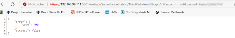

dann verstehe ich nicht, warum es bei mir nicht klappt:
 curl -k -L "https://192.168.99.111:5001/webapi/SurveillanceStation/ThirdParty/Auth/Login/v1?account=nmt&passwd=Hallo1234567*#?"
{"error":{"code":400},"success":false}
bzw.:
im Browser:
2024-10-03 18_44_47-(1) Surveillance Station - Surveillance Station_ API Befehle _ Das deutsch...png
Woran kann das liegen?

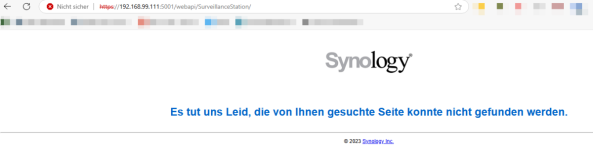

https://IP:pORT/webapi/SurveillanceStation
nicht mal das klappt:
2024-10-03 19_29_42-192.168.99.111_5001_webapi_SurveillanceStation_ und 33 weitere Seiten - Pe...png

Wenn ich deine erste Zeile nehme, und die 1 zu 1 kopiere und nur IP und Logindaten ändere kommt:
{"error":{"code":400},"success":false}#
Muss man die WebAPI noch irgendwo freischalten? Oder muss irgendwas installiert sein?
Du startet die Abfrage doch von der CCU aus, richtig? Anderseits ist es egal ob ich es auf der CCU oder auf der Synology ausführe
Ich weiß, das lt. API code (5 Jahre alt, lt C0smo), 400 für falsches Passwort steht. Aber ich kann mich mit GENAU diesem Passwort auf der Synology anmelden. Ich verstehe nicht wo der Fehler ist.
Ich hab auch schon mehrere Benutzer durch, bei allen das selbe
3 haben einen OTP (2. Faktor) einer nicht. Aber da ist es genau das selbe
Das ist ein Beispiel für die Schreibweise und kein vollständiger Befehl.
Wo trägst du die Befehle ein? Im Browser? Dann darf natürlich nur der https Teil rein, ohne wget.
