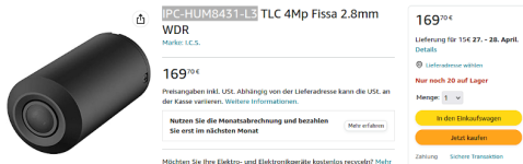

Oder Begriffe weiß, wonach man suchen muss.
Naja einfach nach Mini Kamera suchen und dann musst Du bei den techn. Daten halt schauen ob RTSP und besser noch zusätzlich Onvif angegeben wird.
Schnäppchen ;)
Aber ok zum Preis hatte ElaCorp ja auch nichts geschrieben. :)
Die Raspi-Teile klingen gar nicht mal schlecht was das Preis-Leistungsverhältnis betrifft (z.B. 8 Megapixel Sensor (Sony IMX219), Foto: 3280 x 2464 Pixel, Bildsensor: 1/4 Zoll für aktuell € 37,90). Aber von Raspi habe ich Null Ahnung und von Hamster Gehegen erst recht nicht. :LOL:
