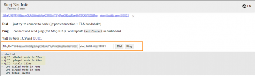

Deswegen würde mich dennoch die Antwort von @DKeppi interessieren wenn er den Docker neu gestartet hat mit beiden Argumenten tcp und udp. Denn wenn dies nicht unter dem aktullen "latest" Docker 1.26.3 funktioniert dann wäre es sehr komisch wenn die Argumente so akzeptiert werden beim Startaufruf des Containers.
Gerade gesehen dass vor ca. einer halben Stunde ein neues "latest" image veröffentlicht wurde.
Somit habe ich meinen Container angehalten, das image entfernt und den Knoten nun auch mit den Parametern für tcp und udp neu gestartet/angelegt. Das Dashboard verrät mir dass es sich um die Version v1.28.2 handelt.
Öffnet man auch entsprechend den Port im Router für das UDP Protokoll kann man die Funktionsweise hier überprüfen:
http://storjnet.info/ping_my_node
Und nun kann auch über UDP mit dem Knoten kommuniziert werden.
