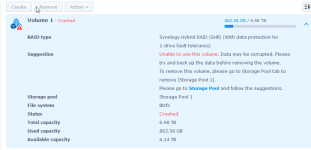

ja Leute, heute habe ich so einen grösseren Crash, ist etwas kniflig, es steht ca 7000km weit weg und ich kann da nur via VPN was machen drauf
DS420+ mit 4x8T WDplus
Der Nutzteil ist Pool1 mit Volume1 drauf, heute nach dem Einschalten gab es eine kurze Meldung dass swap Partition Probleme hat. Es war jedoch nicht mehr möglich was zu tun, der Pool1 mit den 2x8T WD ist weg.
Spannend: vieles sonst geht noch, aber zum Bsp Hyperbackup ist verschwunden.

update:
ich war nun mutig und habe reboot gemacht
jetzt sieht die Sache etwas besser aus, ich kann repair starten, es meldet nun in der Übersicht Systempartition defekt...und der repair Knopf ist da auch, also mom....

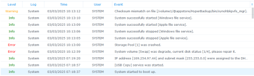

In log von Dive finde ich um 10:13 'drive plugged out'
von da an hat so ziemlich alles aufgehört zu funktionieren mit dem Pool1, auch wenn eigentlich die HD noch da sein sollte.

ja, die beiden HD von dem Pool1 waren weg
damit konnte ich nichts damit anfangen und es waren auch niergednwo Knöpfe für 'repair' zu finden, der Pool1 war einfach weg.
Daraus hat resultiert, alles was man so nachinstallieren kann, liegt auf dem Volume1 in dem Pool1 und darum nicht existent.
Ich habe schon oft Systempartition defekt gehabt und dann ein fach auf repair geklickt. Das war dann halt nach einiger Zeit repariert. Hatte dann zwar zuerst Alarm, aber klick Links für Reparatur da, also kein Problem.
HIer war ich ziemlich verschrocken, weil von dem Pool1 und damit Volume1 rein gar nichts vorhanden war. Ich habe schon die Leute vor Ort informiert dass ich ev Hilfe brauchen werde wenn etwas definitiv falsch läuft. Ich dachte schon ich muss den Pool1 neu anlegen und dann Hyperbackup zurückspielen oder so was. Kann recht spannend sein, könnte Tage oder Wochen brauchen bis man das erreicht.
Nach dem Reboot (da habe ich etwas geschwitzt) kamen jedoch die repair knöpfe zum Vorschein und die eigentliche Reparatur der Systempartition hat nur 2-3 Sekunden gedauert.

Nur hat die DS gemeldet (via Mail) die swap Partition sein defekt, aber in der gleichen Sekunde war schon nichts mehr zu sehen von den HD
Wie gesagt, im Log der HD liste stand die Platte2 wurde rausgezogen??? glaube ich kaum.

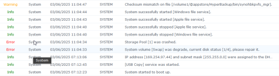

heute ist das Ding wieder gekrasht. Absolut genau so wie letztesmal
diemal war es jedoch so, dass alle Pools noch da sind, also gab es auch ein repair Knopf gleich auf der Übersicht. Sekunden später alles perfekt.
SMART kann ich hier posten, aber ehrlich, sind WD+ da gibt es in den SMART absolut nichts zu beanstanden.
Was mich etwas irritiert, wieder fängt es mit dem swap an. Und dann wieder was nicht gut an den Teilen von HB.
Ich dachte schon etwas wird mit Netzteil oder so, aber sehe so keinen ZUsammenhang.
