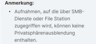

Was synology an Verpixelungen anbietet ist nicht im Stream hardcodiert. Das zeigt auch ein Satz aus der KB. Die Maskierung kann wieder entfernt werden.
So etwas ist nicht DSGVO konform.
Ebenso dieser Satz zeigt, es ist keine richtige Privatzone.

Jim_OS
05. Nov 2015
4.444
1.743
@c0smo Soweit klar, aber was meint Synology dann mit dem von mir markierten Satz? Irgendwie verstehe ich den dann nicht. :)
Reaktionen: alex_pazan

Ich denke es sollte heißen,
  • Ausgeblendete Zonen bewegen sich nicht mit dem Kameraobjektiv mit
Schlecht formuliert und ein Fehler.
