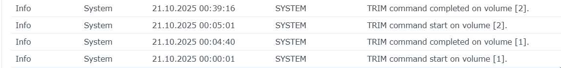

Hilft da vielleicht das hdd_dB Script von @DaveR?
Siehe auch Link in meiner Signatur.
