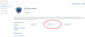

Die Pakete sind auf einem Volume, gemäß Einstellungen im Paketzentrum, siehe Screenshots.

Die Pakete müssen sich nicht alle auf einem Volumen befinden. Einige wenige werden sogar auf das Systemvolumen (im Speichermanager nicht sichtbar) installiert.
