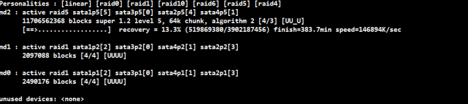

cat /proc/mdstat
kommt da was huebsches?
was habe ich hier?
ich wuerde sagen eine diskstation, die viel macht aber kein raid rebuild oder eine pruefung.
da haette ich jetzt im idealfall einen fortschrittsbalken erwartet.
nachtragshaushalt:
also md2 .. das raid 5 aus 3p5 2p5 und 4p5 ... da haette ich drunter einen balken erwartet mit angabe, wie lange die scheisse noch dauert.
so saehe es halt beim raid rebuild aus. detaillierter als in der gui halt.

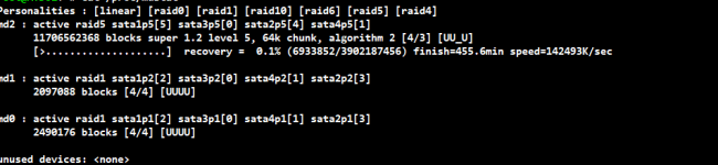

OK einfach Stecker gezogen .. beim Starten gepiept .. Piepser aus .. Volume 2 gelöscht (wollte ich es, deswegen leer gemacht.. auf reparieren und Laufwerk 3 angegeben . Nun blinken alle vier synchron .. ist der Knoten gelöst???
SO schaut mdstat nun aus
so haette ich es erwartet ... md2 (mutliple disks) ist ein raid 5 aus 1p5, 3p5, 2p5, 4p5 und macht einen recovery aus dem letzten zustand.
aktuell 0.1% .. und 455 min Restzeit.
behalte das doch mal im auge und vergleich ob es mit der anzeige vom speichermanager uebereinstimmt .. von der logik her.

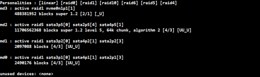

Wenn der Speicherpool repariert ist bin ich die beiden MVE SSD als RAID1 für Cache ein.. dann sollte die Grundinstallation gertig sein.. außer ich muß morgen die Festplatte erneut austauschen.. mal schauen.

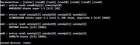

So das Volume ist repariert und die beiden SSD's sind als R/W Chace eingebunden
Md2 ist das raid5 und md3 RAID1 SSD Cache aber warum stehen da noch 2 md1&md0 RAID1 mit allen Platten?
System (DSM) + Swap, beides RAID1 über alle Platten
