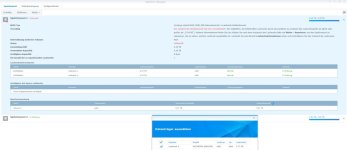

Ich habe dann den DS-Manager geöffnet und wenn ich mich richtig erinnere auf "reparieren" gedrückt. Leider habe ich keine screenshots gemacht. Aktuell stellt es sich wie folgt dar:

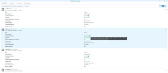

Spannenderweise ist die HDD#2(!) nur im Status initialisiert.
Ich muss gestehen: Ich kann leider nicht sicher sagen, ob das nicht schon seit 10 Jahren so ist….
Der Mouseover sagt: „Das Synology-System ist auf diesem Laufwerk installiert, aber das Laufwerk ist keinem Speicherpool zugeordnet.“

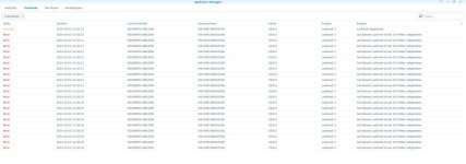

Das Register „Protokoll“ liefert dieses Bild (HDD#3):
Ich habe dann zeitlich nach diesem Screenshot die DS heruntergefahren, die HDD #3 herausgezogen, über die Kontakte der HDD gepustet und wieder eingebaut. Hat am Gesamtbild nichts geändert.
Wenn ich im Speicherpool_1 auf Aktion klicke, könnte ich die HDD#2 dem Speicherpool hinzufügen. Allerdings kommt dann die Warnung: „Alle Daten auf dem neu hinzugefügten Laufwerk werden gelöscht.“ Das scheint mir nicht der richtige Weg zu sein.

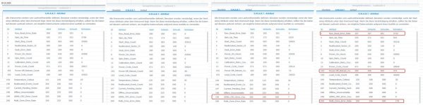

SMART-Status der 4 HDDs (leider hab ich keine manuellen älteren Aufzeichnungen):

  3. Ist der Rohwert von ID199 bei HDD3 nach der Reinigungsaktion weiter gestiegen?

- Der Rohwert ID199 (=UDMA CRC Error Count) von HDD#3 ist seit gestern nicht weiter gestiegen. Blieb bei 7.

Wie wird das ablaufen? Wenn ich die Reparatur = Einbindung von HDD#2 in den Speicherpool_1 starte (nachdem ich wie empfohlen das vollständige Backup auf eine externe HDD erstellt habe), habe ich dann eine DS im Factory-Reset-Zustand vor mir?
Ich würde ein Backup auf eine externe USB3-Platte empfehlen. Nach einer Reparatur sollte m.E. alles so sein, wie es war, und nicht im Factory-Reset-Zustand. Wenn sich der Rohwert von ID 199 nicht weiter erhöht, halte ich den für unkritisch. Habe selbst dort bei manchen Platten einen Wert ungleich Null und nie Probleme oder einen Anstieg des Wertes.

- wenn die Reparatur klappt, hast wieder alles wie vorher
