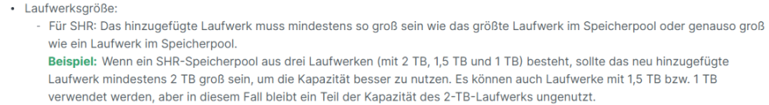

Habe eine 923+ Syn mit 4x 6TB Festplatte die beinahe voll sind. Daher habe ich mir eine DX517 geleistet die ich mit 4 x 4 TB aus einem Altsystem bestücken wollte um den Speicher beim Volumen 1 zu erhöhen.
Raid ist SHR.
Wenn ich diese nun zum Raid hinzufügen möchte kommt die Meldung: Die Voraussetzungen für Laufwerksgröße sind nicht erfüllt.
Ich dachte, dass ich da unterschiedlich große Festplatten integrieren kann?
Vielleicht hat jemand eine Idee wie ich diese eingebunden bekomme.
Danke euch

Ok verstanden. Dh. ich mache mir mit der dx einen weiteren Datenpool und teile die Daten dann selber auf.
Richtig, das wäre eine Option. Die vermeidet auch, dass der Pool zerstört wird, z.B. weil die DX ausgeht, während die DS noch läuft. Ist die zuverlässigere Lösung.
