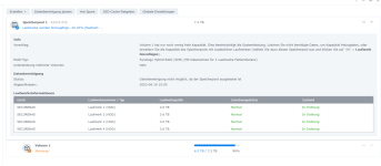

Es sieht so aus derzeit
Kann ich das machen mit 1 raus ziehen andere rein

Wie kann ich die eine Hotspare Platte deaktivieren
Ersuche um Hilfestellung
Oder warum ist die Hotspare ?
Anbei ein Screenshot
Also warum du die als Hotspare eingerichtet hast , das musst du ja selbst wissen?
Ein backup der Daten hast du?
Reaktionen: maxblank
@Lazi41 Du musst das Hotspare löschen und dann dem Speicherpool hinzufügen

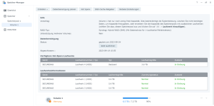

Hi, ja ein Backup der Daten habe ich .
Das mit dem Hotspare glaube ich auch geschafft zu haben.
Wobei gerade seit gestern Abend eine HINZUFÜGUNG läuft.
Dauert das immer so lange?

alles ok, ja das dauert etwas. Du kannst es beschleunigen durch folgende Einstellung:
