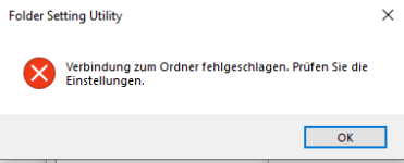

Es kam diese Fehlermeldung im Quick connect utility von Cannon.
Wie gesagt, Passwort, Benutzername und Pfad stimmen.
Mittlerweile ist es mir ein paar mal gelungen, etwas erfolgreich zu scannen. Aber es funktioniert nicht zuverlässig. Könnte es sein, dass mein Synology DS216+II zu langsam ist?

Naja das ist aber ein Windowsmeldung und nicht vom Drucker - dachte der Drucker macht einen Fehler.
wie ist denn die Adresse zum Ordner?
\\NameDerDiskstation\Freigabordner?
\\IPderDiskstation\Freigabordner?
wird der Ornder unter "Durchsuchen" angezeigt wenn du wenigstens den Namen oder IP eingegeben hast? Wichtig dafür sind auch die beiden \\

Ich habe leider kein Foto gemacht. Es stand da, dass die Verbindung nicht hergestellt werden konnte.
Wie gesagt: Mittlerweile ist es mir ein paar mal gelungen, etwas erfolgreich zu scannen. Aber es funktioniert nicht zuverlässig. Könnte es sein, dass mein Synology DS216+II zu langsam ist?
Momentan ist die Auslastung bei 30-50% auch wegen Indexierungsprozessen.

Es sollte ausreichen - beim Bekannten läuft das mit einer 2013j. und die hat ja nun nicht wirklich viel Leistung.
Welche Dieste du noch nutzt musst du ja wissen die Indexierung hat ja nicht damit zu tun das ein User ein File in einen Ordner ablegt. Das passiert danach.
