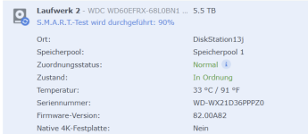

vorgestern hat mich HyperBackup mit einer Meldung begrüßt, dass die Aufgabe nicht durchgeführt werden könnte, weil das Ziel nicht schreibbar wäre.
Also habe ich mich in mein Remote NAS eingeloggt und siehe da, ein UNC Fehler wurde gemeldet und das Laufwerk wurde vom OS schreibgeschützt. Ein wenig Googeln brachte mir Vorschläge, wie Kontakte zu säubern usw., aber da das Ding weit weg steht, fiel diese Option aus.
Folglich stand nun ein SMART Scan aus --> Laufwerk wieder schreibbar machen und los gehts.

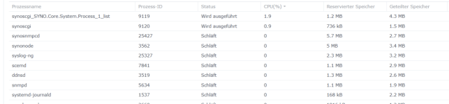

Leider steht der Scan nun seit mind. 15 Stunden bei 90% und kommt nicht weiter. Den genauen Verlauf habe ich nicht im Kopf, weil ich mich nicht stündlich remote eingeloggt habe, aber er nach ein paar Stunden hatte er die 90% erreicht und nun steht er bestimmt schon doppelt so lange bei den letzten 10%. Ich gehe davon aus, dass sich hier nichts mehr tut, weil auch die Prozessliste leer ist (oder ich nichts einem Scan zuordnen kann).
Kann ich herausfinden, ob sich weiteres Warten lohnt?
Ist die Platte hin und sollte ich mich nach Ersatz umschauen oder könnte ich durch kräftiges Pusten auf die Kontakte wieder alles gut machen, wenn ich mal wieder vor Ort bin? Was genau ist ein UNC Fehler?
Vielen Dank.
Keinen SMART Test machen, aber bitte mal die SMART Werte Details posten, siehe Link in meiner Signatur.
Danke für den Link in deiner Signatur. Ich gehe diesen Post gerade mal durch, aber wenn ich das so sehe, sieht die Platte nicht mehr ganz so gut aus, oder?
Die HDD ist tot, die musst du tauschen:
ID 1/5/197
Reaktionen: DaveR und Theo39
