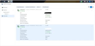

Ich habe mich bei der Installation meiner Synology NAS für eine RAID 1-Lösung entschieden (glaube ich). Wie kann ich kontrollieren, ob in meiner Synology NAS mit 2 x 4TB bereits beide Festplatten gespiegelt sind, also der Inhalt ident ist? Anbei ein Screenshot aus meinem Speicher Manager.
Sollten beide Festplatten bereits ident sein: Kann ich einfach eine der beiden Festplatten rausziehen und sie als Backup an einem anderen Ort aufzubewahren? Und wenn ich sie in ca. einem Monat synchronisieren, also erneut spiegeln möchte, dann kann ich sie einfach wieder reinschieben und das System macht das automatisch?
Danke für die Hilfe auf diese Anfängerfrage - ich habe mich schon durchgegoogelt, aber keine befriedigenden Antworten gefunden.

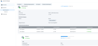

mach mal Bild von Speicherpool 1 und klapp vorher Volume 1 auf
sollte so aussehen :

Ich habe nun Volume 1 bei Speicherpool 1 ausgeklappt und es sieht fast ident aus. Einziger Unterschied: Bei Raid-Typ steht: "Synology Hybrid RAID (SHR) (Mit Datenschutz für 1-Laufwerke-Fehlertoleranz)" --- passt das, @wegomyway?
Danke auch @Benie für den Hinweis! D.h. also, ich sollte in regelmäßigen Abständen eine Synchronisierung mit einer dritten Festplatte machen, die ich dann in einer anderen Wohnung lagere?
Ja, das passt. Für zwei Platten sind SHR mit Datenschutz und RAID-1 quasi das Gleiche. Du hast ein gespiegeltes Setup. Wenn Du jetzt noch zusätzlich mindestens ein Backup (z.B. versioniertes HyperBackup) auf eine externe USB-Platte machst (besser der 3-2-1-Regel folgen), dann ist alles gut.
