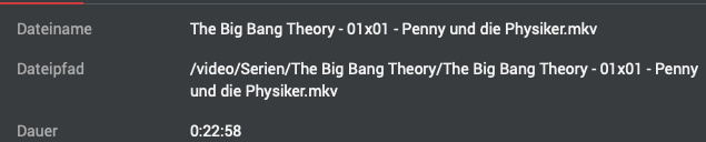

Er scheint doch ein Problem zu haben.
Meine Big Bang Theory Folgen sind alle nach dem gleichen Schema benannt mit der App, mit der ich all meine Serien organisiere:

Aber leider in DS Video so:
Vor dem "Umzug" war alles richtig. Die einzelnen Episoden waren alle benannt, usw.
