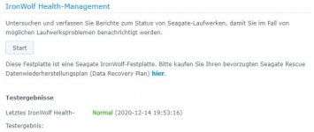

Meine 1813 zeigt mir beim Raid 5 mit 3x8TB IronWolf plötzlich eine Platte als "schwer fehlerhaft" an.
Allerdings sind keine Sektoren fehlerhaft und das Iron Wolf Health Management sagt "Normal".
Der S.M.A.R.T. Schnelltest sagt "in Ordnung", der erweiterte Test sagt "schwer fehlerhaft".

Bei über 1000 ausgetauschten Sektoren(Nr.5) würde ich mir in der Tat eine Ersatzplatte besorgen. Der Seagate Support sagt aber gewöhnlich, das der Test mit dem Seagate Tool erfolgen muss und bezeichnete mir gegenüber den Synology Check als "3th Party Anwendung". Da ein Austausch aber auch länger dauern kann, wäre für mich eine neue Platte ein kleineres Übel als ein Stillstand. Die Austaschplatte kann man sich dann ja wieder in den Schrank legen
Das sind nur keine 1000 Sektoren . das ist Seagate Sprech.
Die Angaben von Seagate sind WIMRE, DEC Angaben, die muessen dann erst mal nach HEX und dann kann man mit der Zwiebel auf dem Kopf rueckwaerts um ne Eiche gehen bis man die "Werte" ablesen kann.

Im Speichermanager. HDD/SSD Platte markieren , Button Integritätsstatus, 2. Tab
