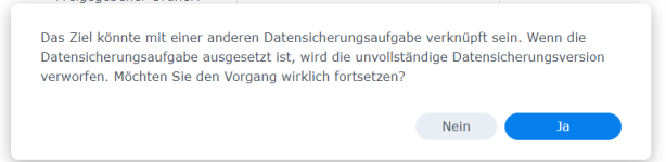

Nachtrag: Ich habe die Datei ins oberste verzeichniss verschoben, jetzt kann ich die Aufgabe verknüpfen. Allerdings will ich die Datei nur öffnen um zu schauen welche Ordner überhaupt vorhanden sind. Wenn ich die Aufgabe neu verknüpfe überschreibt er das alte ? Ich bekomme nämlich folgende Fehlermeldung die ich nicht deuten kann:
Bild:

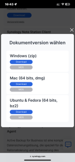

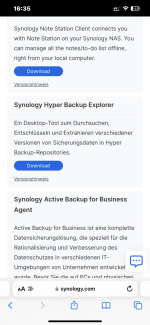

Hab erst im Nachhinein gesehen das du unter Windows geschrieben hast... Gibt es eine Software für Windows?
Aus der Fehlermeldung lässt sich schließen, dass du gar nicht den Hyper Backup Explorer für Windows nutzt.
