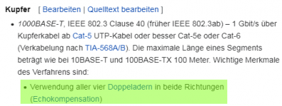

Ja @synfor, du hattest wieder, wie (fast) immer Recht. Inzwischen hatte ich das auch ergoogelt ;)
Mir war das neu, aber ich lerne immer gerne etwas dazu. Ich habe auch einen schönen alten Foliensatz aus den 90igern dazu gefunden.
Auch die Methode, wie sie auf allen 4 Aderpaaren sogar echtes Full-Duplex hinbekommen (stand woanders) fand ich sehr interessant.
