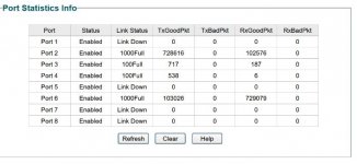

So hierjetzt bei noch unverändertem Aufbau (bin nicht zuhause) NACH einbruch der noch laufenden Übertragung:
Port 2 ist das NAS und Port 6 die Fritzbox hier werden TX und RX pakete geschickt bei der laufenden Datenübertragung. (beide 1Gbit)

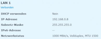

im DSM LAN 1 ebenfalls 1GBit

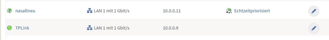

Und auch an der Fritzbox weiterhin 1 Gbit/sek

Bis auf die Netzwerkeinstellungen sehe ich jetzt erst mal keine Auffälligkeiten.
Da hast du wohl an Jumboframe und MTU was anderes eingestellt.
Bei mir sieht das so aus (Standard):

und Ja hab die MTU auf 9000 gestellt ansonsten würde es auch so aussehen wie bei dir! Hat aber keine Änderung gebracht.
