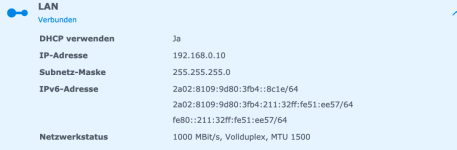

die lan schnittstelle vom mac ist auf 1gbit full duplex?
Die vom nas auch?
mal anderes kabel probiert? Auf dem kabel solllte cat5e oder cat6 oder besser stehen.
fritzbox als router oder switch dazwischen? Wenn frotze, lan ports auf 1gbit oder irgendein eco mode/green mode?
Die Land Schnittstelle der NAS ist auf 1 Gbit Full Duplex meine ich.
