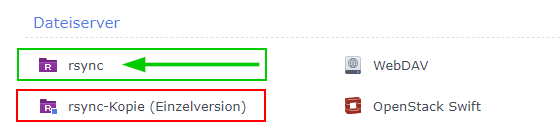

Ich glaube du meinst eher rsync-Kopie (Einzelversion)?
Dabei handelt es sich auch immer um eine einzige Version als komplette Abbild der Daten zu einem Zeitpunkt. Beim nächsten Lauf der Backup Task wird wieder ein neues Archiv erstellt und somit die gesamten Daten erneut kopiert.
Das was du möchtest um inkrementelle Backups zu machen ist "rsync" wie im Bild grün markiert. Damit wird anfänglich ein komplettes Abbild der Daten erstellt, und beim nächsten Lauf der Task werden nur die inkrementellen Änderungen synchronisiert.
