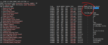

Hallo Zusammen!
Ich habe eine RS1221+ bei der ich gerade das Volumen erweitert habe.
Ich habe den letzten freien Steckplatz gefüllt und das Volumen erweitert.
Das ganze hat 6 Tage gedauert, ist nun aber fertig.
Das er während der Erweiterung langsamer ist kenne ich, aber seitdem er fertig ist, ist das NAS und auch die gesamte DSM Oberfläche extrem langsam, der login dauert z.B. locker 5-10 Minuten.
Bereits probiert:
-Neustart hat nichts gebracht
-CPU Auslastung ist zwischen 5 uns 20%
-Ram Auslastung <20%
-Festplatten Auslastung auch unter 10%.
Verbaut sind 6x18TB Exos X + 2x12TB Ironwolf im SHR.
Smart Werte der Platten sind alle i.O.
Auf dem Nas laufen keine VM's, keine Video Streams o.ä. Es wird als reiner Datenspeicher benutzt die über SMB&ZFS NFS geschrieben und gelesen werden.
Hat jemand eine Idee?
