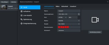

Ich habe die Cam über SS und deren vorgeblendete Cam-Typen eingebunden, vergl. Bild.

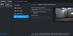

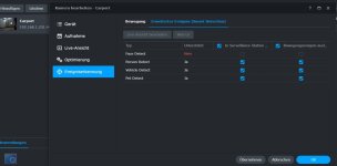

Ich glaube, das hat mit der Cam nicht wirklich was zu tun, da die Ereigniserkennung recht gut funktioniert.
Allerdings habe ich die 2 Optionen der Konfiguration mal angehängt.
Habe aber bei Erweitertes Ereignis (Smart Detection) schon mal die Haken raus genommen - das Ergebnis blieb erwartungsgemäß das Gleiche.
