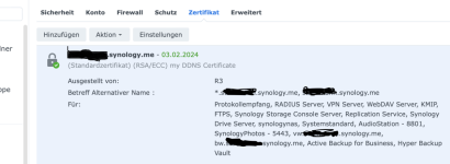

"wenn du keinen RP mit dem DDNS ohne Subdomain eingerichtet hast..." Was meinst Du damit genau? Ich habe das Zertifikat mal beigefügt.
15.029
5.385
Die Sync ist aber so eingestellt
was heißt das?
Mit dem anderen Satz meine ich: Wenn du nur 443 nach außen offen hast und der Port zur DS geht. Und dort aber nur Reverse Proxies mit einer Subdomain angelegt sind, wirst du beim Aufruf der Domain ohne Subdomain auch nix erreichen, weil da ja kein Reverse Proxy drauf reagiert.
