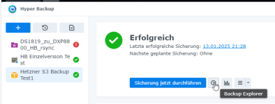

kannst du eine einzelne Datei oder das entsprechende Verzeichnis manuell über den Backup Explorer wiederherstellen bzw. runterkopieren?
Falls dies nicht gehen sollte, führe bitte mal die Integritätsprüfung aus.

Ich denke die Datei war im Zielverzeichnis gesperrt und eine Wiederherstellung erfolgt normalerweise in leere Verzeichnisse. Zum Wiederherstellen einzelner Dateien würde ich die Download bzw. Kopier Aktion nutzen.
Reaktionen: maxblank
Was auch angeraten wurde und oben im Screenshot auch zu sehen ist. 😉
@maxblank ich wollte nur nochmal verdeutlichen, wo m.E. der Fehler lag.
