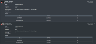

Ich habe die Kameras nun einfach noch einmal neu eingebunden und versucht, die beiden Streams abzugreifen:

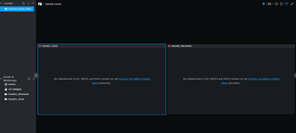

Nur habe ich nun das Problem, dass in meiner Überwachungszentrale extrem spontan folgende Info auftauchte (vorher lief zumindest ein Videostream ohne Problem):
Was habe ich denn da nun wieder angestellt.. :) Den Synology Surveillance Station Client nutze ich doch schon, indem ich via PC auf die entsprechende Synology-Erweiterung (also die Surveillance-Station) zugreife.
Sind das Bilder aus dem Browser?

Aber die Trackmix ist doch eine PTZ-Kamera?
Und ja, das sind Screenshots ais dem Browser..
