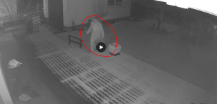

Hier eine Aufnahme von meiner Argus 3 Pro. Das Gespenst im roten Kreis bin ich, in etwa 4-5m Entfernung. Die Terrassenbeleuchtung ist aus. Selbst bei 3m kann man noch keine Konturen im Gesicht erkennen. Wenn jemand von der Garage (links oben) nach hinten zum Schuppen (rechts oben hinter der Garage, nicht zu erkennen) läuft, sieht man nur noch schwache Flecken, die sich bewegen. Über diese Kamera gibt es bis auf den Sensor (1/3" CMOS) keine weiteren Infos wie z.B. Blende, Brennweite, etc.. Zumindest habe ich noch nichts gefunden. In vielen Tests schneidet diese Kamera aber interessanterweise sehr gut ab.

Also ich finde deine Argus 3 Pro bei Dunkelheit gar nicht mal soooo schlecht, ich wäre froh, wenn ich zumindest bei meiner bisherigen Digitus Gespenster sehen könnte😁
