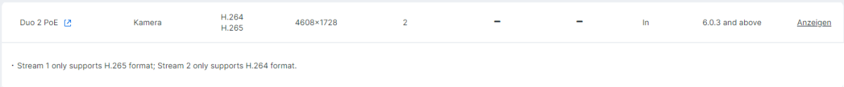

ich bin neu in der Synology Familie und würde gerne meine Reolink Duo 2 PoE 4K camera mit der Surveillance Station verbinden. Mein Problem dabei ist, dass ich entweder HD oder 4K (Videoformat H.264 oder H.265) festlegen kann.
Meine Idee war eigenltich, dass ich 24/7 konstant mit HD aufnehme, also H.264 und nur bei Bewegungserkennung auf H.265 wechsel, bzw aufzeichne.
Ich sehe in der App keine Funktion, wie ich einen zweiten Stream konfigurieren kann. Wenn ich H.264 auswähle, steht automatisch im Profil "Stream 2" und wenn ich auf H.265 wechsel, steht dort "Stream 1".
Habe ich eine Möglichkeit den Stream zu konfigurieren oder muss ich wirklich "zwei Kameras" seperat hinzufügen und die eine muss 24/7 aufnehmen und die andere nur bei Bewegung?

Danke für die schnelle Antwort.
Das bedeutet, ich müsste die Kamera zweimal einbinden mit unterschiedlichen Formaten, richtig? (Hoffe das braucht dann nicht 2x die Lizenz)
Das braucht natürlich 2 Lizenzen da zwei Kanäle belegt werden ;-)

Um es auf den Punkt zu bringen. Die SS kann nur mit einem Codec umgehen. Entweder oder! 😉

Du mußt sie vermutlich 2 mal einbinden, bei meiner TrackMix ist das auch so. Gehe den Weg über vollständiges Setup um den Stream auszuwählen.
