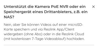

Die Argus 3 Ultra ist eine Kamera mit Akku und unterstützt nach Aussage der Reolink-Webseite zur Kamera keine Fremdanbieter-NAS oder PoE NVR. Es geht nur microSD-Karte und Reolink-App/Client oder die Reolink-Cloud.
Unter den FAQs zur Kamera:
Einzeln einbinden dürfte also nicht funktionieren.
