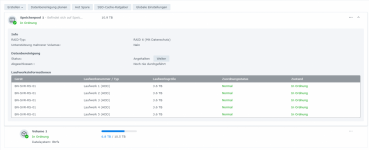

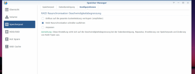

Hallo zusammen, hat jemand das ganze seitdem nochmal beschleinig bekommen?
Bei mir funktioniert das ganze leider nicht

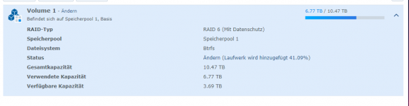

Personalities : [linear] [raid0] [raid1] [raid10] [raid6] [raid5] [raid4]
md2 : active raid6 sde3[4] sdb3[0] sdd3[3] sdc3[2] sda3[1]
11706589632 blocks super 1.2 level 6, 64k chunk, algorithm 18 [5/4] [UUUU_]
[========>............] reshape = 41.0% (1602649600/3902196544) finish=11210.2min speed=3418K/sec
md1 : active raid1 sde2[4] sda2[0] sdb2[1] sdc2[2] sdd2[3]
2097088 blocks [12/5] [UUUUU_______]
md0 : active raid1 sde1[4] sda1[0] sdb1[1] sdc1[2] sdd1[3]
2490176 blocks [12/5] [UUUUU_______]
unused devices: <none>
es wird einfach nicht schneller und läuft seit gut 1 Woche.
RS1219+
5 x 4 TB Platten
Raid 5 auf Raid 6 ändern.
Hat jemand noch eine Idee wie man das ganze beschleunigen kann?
Gebe mal für den Reshape folgenden Befehl ein:
echo max > /sys/block/md2/md/sync_max
Damit sollte der Reshape im Fullspeed laufen. Wirkt sich natürlich negativ auf andere aktive Dienste aus. Ich gehe aber mal davon aus, dass die Raid6 Umstellung primär für Dich ist.
Moin, ja auf den Befehl bin ich auch gestoßen im Netz nach meinem Post. Das Rebuild ist bereits abgeschlossen und lief ohne Probleme durch.
Danke dir dennoch ;)
