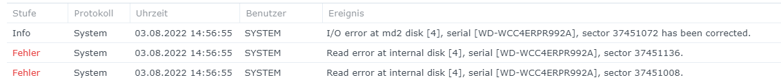

Servus miteinand,
bei HDD4 in meiner DS415+(SHR1 mit 4 HDDs, BTRFS) verschlechtert sich die SMART ID01 und ID200, siehe Screenshot Smart Werte und Protokolleinträge, der erweiterte SMART Test lief ohne Fehler durch. Was würdet ihr tun, weiter beobachten, versuchen mit hdparm zu reparieren, Platte tauschen, oder?
Danke schonmal für euren Input.

Tauschen - oder zumindest mal Ersatz beschaffen.
Ich würde sie vorerst beobachten und immer schauen, dass meine Backups aktuell sind. Wenns weiter ansteigt, dann tauschen. Ersatz-HDD auf jeden Fall jetzt bereits vorhalten/besorgen.
Danke, sehe ich auch so, bin schon nach Ersatz am suchen, wollte nur gerne eure Meinungen dazu. Auf der DS415+ist das Bare Metal Backup von der DS920+ drauf :cool: , die DS415+ habe ich vor kurzen günstig erworben, da hatte sie bei ID01 schon Rohwert 11, aber noch keinen Multi Zone Error.
