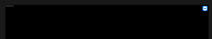

Der startet, nur hänge ich jetzt in einem schwarzen Bildschirm fest, mit einer Eingabemöglichkeit, die aber keine ist. Kann nichts mit Enter bestätigen. :(
