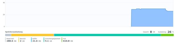

Ich bin am erstellten eines neuen Backups mit Hyper Backup. Rund 1,6TB - das dauert gefühlt Wochen auf eine externe USB Platte... was mir nun aber auffällt, der Arbeitsspeicher ist bei dieser Aufgabe wie "gedeckelt" und geht nicht über 30%!?
Ich habe
eine DS916+
8GB Ram verbaut
Woran kann das liegen? Riegel defekt? Falsche Einstellung. Wie kann ich das testen oder die Einstellung verändern? Danke für die Tipps.

Cache wird als zwischengedpeichert angezeigt.
Ist alles mit der Anzeige ok so!
Die Prozentangabe ignoriert den Cache, daher ist das so niedrig.

Nichts deckelt das. Der RAM-Cache (Zwischengespeichert) wird schon für Prozesse verwendet, wenn das gebraucht wird.

Deine 30% beinhalten nur, was das System und die Apps DIREKT verwenden. Der Rest ist aber nicht unbenutzt, sondern wird zum Zwischenspeichern von Festplatteninhalten werwendet.
Wenn etwa das Dateisystem einen bestimmten Block von der Platte anfordert, wird gleich der ganze Zylinder eingelesen, in der Erwartung, dass demnächst die Folgeblöcke gebraucht werden ...
Klick mal im Ressourcenmonitor in der oberen Zeile auf Speicher. Bei mir sieht das so aus:
