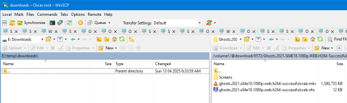

Danke für die ausführliche Anleitung. Aber leider bin ich bei "Escape them with a backslash" rausgeflogen. Das ging nicht mehr. Daher konnte ich mich nicht einloggen. Ich habe es aber tatsächlich damit hinbekommen, was Deiner Anleitung ziemlich ähnlich ist.
